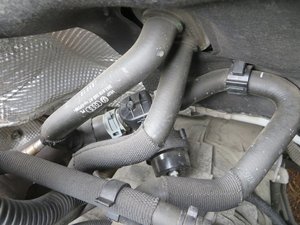

    Подскажите, кто знает. На контуре ОЖ печки стоит клапан с вакуумным управлением. В начальном состоянии (вакуума нет) он открыт или закрыт?
    на всяк случай прикладываю фотку )
      148,1 КБ
      282

    если климатичка выкл.. он закрыт.. )должно быть так

    Откуда идет управление на клапан , у меня нет тонкой трубки , соскочила наверно?

    Если не трудно!!!, просто менял цепь с ремонтом головы после сборки обнаружил пустой вход на кран, может так должно быть?

    Читал, не нашел . Выход - только визуальный осмотр, я пол дня искал при сборке свободную трубку так и не нашел. В Эльзе тоже не нашел.

    Наверно это фото с V6

    Машина жены сам не ездил. Да и лето +25у нас , ремонт был перескоком цепи на 2 недели стала машинка, так что не прочувствовал! Так тебе проще снять, заглуши трубку чтоб подсоса не было и пробуй, либо на прямую попробуй минуя эл.клапан и все будет ясно как он работает на обогрев!

    Сегодня узнал про работу кондиционера без трубки на что получил ответ : -"дул холодный воздух не так как раньше ..." Значит без трубки печка пропускает через себя горячую жижку, ТОЕСТЬ клапан открыт! Но лучше проверь))))
