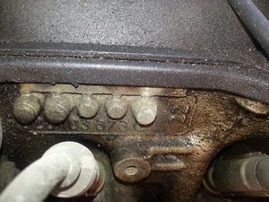

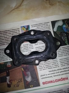

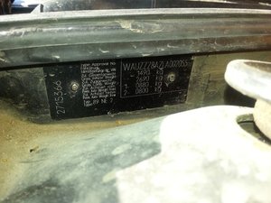

    номер движка только нашел 0261033730, на фланце номер нашел и пробил в эксисте, он для NE

  9. NewPlayer
    NewPlayer Бочковод
    7 ноя 2010
    4.625
    Audi A4 1,8 ADR 1996
    Не оно.
    Номер двигателя под тройником системы охлаждения(тот, что с датчиками), ВЫБИТ на площадке. Видно его плохо, возможно надо наждачкой потереть, что бы разобрать что там выбито.
    Карбюратор - Кайхин-1.

    ну что дырявый?крышки только по разборам или так у кого
  18. JiroT90
    JiroT90 Новичок
    11 авг 2014
    21
    80/B3 1.8NE МТ 90Г
    Еще как дырявый, Резинка в центре видимо давно была надорвана и задубела(от сюда думаю и обороты немного плясали), а облокотился и она прям по всему фланцу с одной стороны разошлась.
