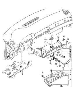

    К сожалению сейчас посмотрел и не нашел ГДЕ этот предохранитель .
    Я так понял ,что он находится не там где основной блок предохранителей сбоку .

    снимать это значит открутить и снять

    Нет... Тебе надо снять полку под рулем, там по моему 4 болта... Снимаешь, и перед тобой открываются предохранители)..

    Там нет того ,что откручивать .

    Тебе надо снять деталь №2

    Пластиковые заглушки сними квадратнинькая и прямоугольная по мойму под ними болбы, а вообще глянь в мануал как чё открутить а то сломаешь ...

    А говоришь нечего откручивать)))) У меня тоже самое надо снимать на 97 года А4... Снимаешь и под ногами водителя увидешь предохранители)))) Удачи)))) Там два болта спереди, т.е. как сидишь перед рулем, и два сбоку под крышкой где предохранители сбоку)

    У него А6, а значит 6 болтиков - два под крышкой, которая предохранители закрывает, два снизу в свободном доступе, два под кожухом, который винтики приборки закрывает.
