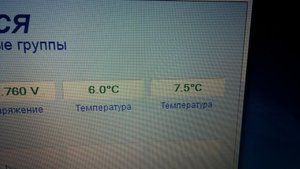

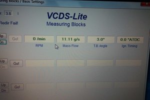

    Всем привет. Это нормально, когда на незаведенной машине показания ДМРВ 11.11 g/s? И еще разница в показаниях между ДТОЖ и Датчиком температуры смеси в 1.5 градуса, это нормально? Мерил на холодном авто Audi a6 c5 2.4 ALF. Заранее спасибо.

    Ну так а нафига на холодном мерять г/с ??? Г/с надо относительно положения дроссельной заслонки смотреть ...

    На не заведённой машине толк только от температурных показателей и положения дросселя, педали газа -всё остальное смотреть бесполезно. Помнится на симосе 1.6 БСЕ(джетта 2008г) ДМРВ показывал ок 100г в сек:rollingeyes: при остановленном моторе-это ни о чём:nod:
