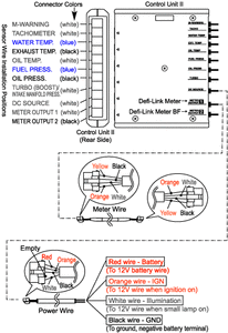

    Други кто нибудь ставил сам датчики Defi вместе с Defi link control юнитом II.Вопрос больше по подключению контроллера, собственно вот схема
    а интересует подключение белого провода illumination ( to 12V wire when small lamp on) , что за маленькая лампочка:shock:, если это провод подсветки контроллера или датчиков тогда его можно наверное подключить к красному или оранжеваму так же??? Какие будут мысли?

    Игорь я думаю речь идет о габаритном огне.

    Я тоже так думаю, могли бы написать в инструкции to parking light теперь думай куда его цеплять

    Возьми тестер, прозвони провода: ищи тот, в котором появляется напряжение после включения ближнего света.
    Честно говоря, не помню какой именно провод, но это достаточно легко проверяется.
    При включении ближнего свет подсветка автоматически притухает. У меня так, по крайне мере.
