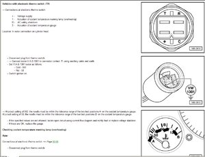

    ребята кто знает выложите табличку при какой температуре датчик имеет какое сопротивление-выход на стрелку:hi:

    Это графики для ДТОЖ на мозги. К приборке они не имеют никакого отношения. В данном случае проверять надо показометр на приборке. Если он показывает верно, то менять датчик.
    http://www.sizov.org/audi/report/temper.htm
      128,4 КБ
      684

    дело в том что меня он задолбал то раборает то нет новый стоит 1300 руб. думаю стрелку подключить к ДТОЖ на мозги вот и думаю графики сравнить--если разные надо будет думать как куда ни будь засунуть от голфа второго одноконтактный:shock:

    Датчики разные - это раз. Датчик за 1300р. будет таким же г*вном, как и твой полуработающий - это два. Покупать надо оригинал, а его цена 3500р - это три. От носка не подойдёт - это четыре.
