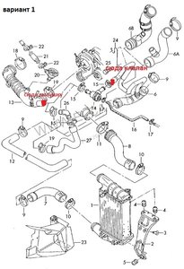

    Приобрел такой клапан HKS http://www.dhgate.com/5pcs-lot-hks-...-from/p-ff808081303eda280130453ed2a65105.html
    а куда ставить не пойму.
    один говорит ставь по первому варианту, другой по второму, третий вообще говорит в патрубок который идет к дроссельной заслонки.
    Какой вариант правильный?

    ...а теперь продай его и забудь про эту бредовую идею!! на этих авто, мозг считает весь обьем воздуха проходящий через маф! и этот пшик... противопоказан для авто! но ежели не терпится и хочется... врезается в 8й патрубк, перед заслонкой!

    для установки перед дроссельной заслонкой необходимо изготовить переходник?

    да, в разрез, переходник на блооф, трубка на впускной!
