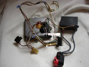

    У меня есть вот такой комплект блоков ксенона и би-линз BOSCH AL.
    Хочу их установить в свою машину. Вот только мне не понятно,как подключить эти блоки. Как это сделать ?
    Подключал к + и - к толстым проводам,лампа стробит и не разжигается.
    Не понятно для чего двух-контактный разъем: управление? КАН-шина?
    Понимающие люди,помогите,просветите.:shock:

    Блоки из фар от Мерса SL500, 2003г. + и - местами менял,вобще ни чего не происходит. У авоськи 98-го ещё не было КАН-шины,а здесь,наверное она мешает.
    :shock:
    Блок еще и шторкой билинзы управляет. Как бы его заставить работать?

    Да все просто,управление шторкой идет с блока.№ провода:один минус,другой кратковременный на включение плюс 12вольт и третий плюс вольт на 8-9 для удержания шторки на длительный срок. Наворотили блин.:shock:

    Стробит когда тока не хватает, подключал куда к АКБ?

    Возможно. Подключал к + в пластиковой коробочке под капотом.
    Попробую контакты посерьезней сделать,а то я просто проводами прикасался к клеммам.

    Случайно поставил фару на двигатель,подключая питание к ней и ..... зажглась.
    Оказалось нужна "масса" на блок разжига. Этот блок ,находящийся снизу фары, соприкоснулся с впускным коллектором мотора и все получилось.
