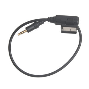

    cyxob Завсегдатай
    9 мар 2009

    в подлокотнике бывает.
    или в бардачке при наличии ами.

    Аха! В бардаке нашёл АМИ, который не мог понять поначалу чем является. Аух-а нет, видимо, урезаный вариант, надо будет самому подключать.
  18. maximp
    maximp фанат
    17 окт 2008
    2.087
    A8D4 3.0 BiTDI
    ами урезанный))
    если он есть то купить на али переходники и радоваться.
