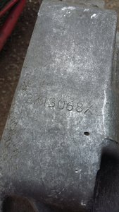

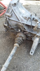

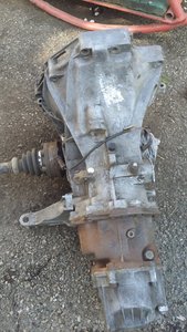

    Прошёлся по коробке металической щёткой, но ничего больше так и не нашел. Ни кода, ни заводского номера. Вкралось сомнение- а моя ли эта коробка?
    Хотя на коробке белым маркером было написано Ауди 100 5цил., и разборщики утверждали что машина к ним приехала своим ходом.
  12. Zic-Zac
    Zic-Zac Завсегдатай
    17 дек 2013
    878
    А100/45 2.0 АБК
    похоже что это от 44 кузова, аккуратнее, там и 4-х ступки были...
  13. АнОд
    АнОд Завсегдатай
    20 янв 2016
    548
    Краснодарский край
    100C4 2.3 AAR 92г. АКПП Карб. ГБО
    Разборщики сказали что 4х ступки у них на другом стеллаже. А от 44 кузова, если 5-и ступка, мне подойдёт?
  14. Лёхан
    Лёхан I'm here for a long time
    10 янв 2007
    11.943
    Тунис
    A6
    Нет. Механизм выбора передач совсем другой, тросовый привод спидометра.
