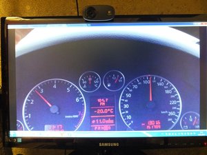

  15. ТАТАРИН66
    ТАТАРИН66 Завсегдатай
    23 апр 2009
    532
    Audi Allroad 2.7БТ
    Вот мои показатели авто в профиле
      88,1 КБ
      71
