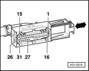

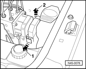

    можно узнать как соединятся эти части между собой? (я не про винты конечно).
  5. unclesasha
    unclesasha Живу я здесь
    15 апр 2006
    1.420
    A6 Avant anb 00г
    #5 unclesasha, 8 мар 2010
    и второй маленький снизу , картинку не нашел....

    Домкратишь с водительской стороны, снимаешь колесо переднее левое, снимаешь локер, а там уже разберешься, не повреди клапана гидроблока при монтаже/демонтаже электронной части.
