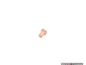

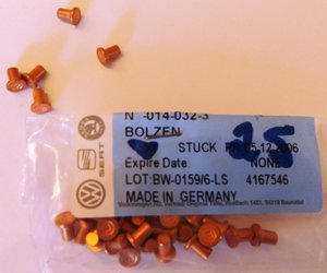

    5 лет назад когда у меня было ДТП, мне пришлось менять двери правой стороны. После долгих поисков я нашел заднюю правую дверь от 90-ой а передних от 90-ой у нас ни где не было. Пришлось покупать простую от 80-ки, но там был один минус нет выступов для крепления нижних молдингов. Да и тогда была очень большая проблема найти молдинги и я решил голову не забивать. И вот установив пороги от rs2, решил вернуть молдинги на место. И вот встал вопрос как можно закрепить молдинг на переднюю правую дверь. Помогите может кто-то сталкивался с такой проблемой. Просто менять и красить дверь не очень хочется, тем более покраска сейчас кусается по цене. Крепления на что крепятся пластиковые направляющие продаются отдельно но как их установить на дверь.

    В свою очередь, когда менял себе такие молдинги, крепления шли в комплекте. Там все просто, но одноразово. С первого раза у меня не вышло, так что пришлось гнуть крепления из нержавейки нужной толщины. Оригинальные крепления просто вщелкиваются на эти клепки и всё. При замене молдингов они ломаются, так что будет всего одна попытка)

    Я вот про такие крепления писал. Как их можно прикрепить. Или другую альтернативу найти, но не саморезы.
