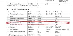

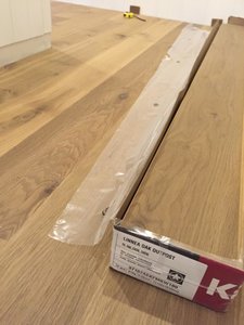

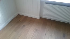

    Писал на эту тему здесь

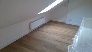

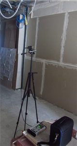

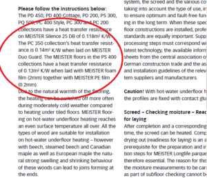

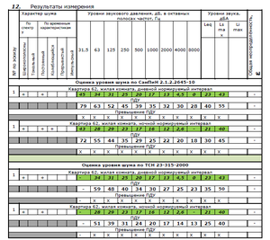

    Доска Kahrs Linnea толщиной 7мм лучше всего решает эту "проблему"

    Можно и на электрический, но не на любой, а с ограничением по мощности 75-100Вт/кв.м.
    Например, Devimat под плитку, его мощность 150Вт/кв.м, и он укладывается "мокрым" способом. Под паркетную доску "мокрым" способом, не нарушая требования по мощности, можно уложить только кабель Deviflex, соблюдая требуемый шаг укладки, регулируя тем самым мощность на кв.м, и располагая его не как требует инструкция под 4-5см стяжки, имея ввиду цементно-песчаную смесь (в таком случае и при такой мощности он просто не прогреет), а в слой нивелирующей смеси максимально близко к поверхности, естественно, что смесь должна обладать повышенными прочностными характеристиками, чтобы не растрескалась. Но следует отметить, что этот вариант "теоретический", т.к. требуемые 4-5см стяжки нужны для равномерности прогрева, и если изменить эти условия, и переместить кабель ближе к поверхности, то получим "полосатый" нагрев, что равно неравномерному, и чем больше шаг укладки (меньше мощность на кв.м), тем больше неравномерность, а это также плохо для паркетной доски, как и превышение допустимой мощности.
    Любой пленочный теплый пол кратно превышает допустимую мощность, да и вопросы трактовки ПУЭ на счет его применения по сей день остаются дискуссионными.
    Поэтому, если теплый пол электрический, то паркетная доска плавающим способом + Devidry или Devicell Dry - самое правильное сочетание.
    Видео Devidry
    Видео Devicell Dry
    И не забываем, что суммарное сопротивление теплопередаче подложки и паркетной доски не должно превышать 0,15м2К/Вт. А это значит, что трехслойная паркетная доска традиционной конструкции и толщиной 14-15мм проходит по нормам лишь с использованием строительного картона в качестве подложки, что резко снижает акустический комфорт. В таком случае вместе с подложкой, обеспечивающей и акустический комфорт, следует использовать паркетную доску, где средний слой из HDF, а толщина минимально возможная 7, 10, 11, 13мм. Чем тоньше, тем КПД выше.
    Обычно, в техническом описании доски, присутствуют данные о сопротивлении теплопередаче, либо исключительно самой доски, либо в совокупности с предполагаемой к использованию подложкой.
    Если доска укладывается с фиксацией к основанию, то тогда только водяной теплый пол.
