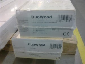

    Если говорить о качестве без компромиссов, то лучшее - это Kahrs.
    В паркетной доске инженерной конструкции, а как я понимаю речь идет о той, что можно уложить плавающим способом, а значит трехслойной, порода верхнего слоя не играет определяющей роли.
    - Твердость, а значит устойчивость к продавливанию, определяется не только породой дерева, но и деталями конструкции, определяющими толщину верхнего слоя и плотность среднего слоя. Например, трехслойная доска с одинаковой породой дерева в верхнем слое, но при разной его толщине, допустим, 0,6мм дуба поверх HDF плотностью свыше 900кг/м3 будут значительно устойчивее к продавливанию (падению предметов) нежели 4мм того же дуба поверх ламелей из ели и фанеры, а также полностью массивной доски дуба.
    - Коэффициент линейного расширения у разных пород дерева разный и, когда мы говорим о массиве, то этот фактор важен с учетом несоблюдения влажности в процессе эксплуатации, но когда речь идет о доске инженерной конструкции, в частности трехслойной, в вариациях сочетающей различные по своим свойствам материалы в слоях, то фактор выбора породы верхнего слоя сводится к минимуму, т.к. в том числе для того и создавалась такая конструкция, чтобы минимизировать последствия линейных расширений вне зависимости от ценного слоя древесины, определяющего внешний вид доски.
    - Изменение тональности дерева под воздействием ультрафиолета неизбежно, и тут, пожалуй, есть смысл задуматься о выборе, если это заботит выбирающего. С этой точки зрения экзотические (красные) породы самые "капризные", а традиционные породы предпочтительнее, и дуб один из них.
    - Природный дизайн и цена - главный критерий выбора породы древесины, используемой в верхнем слое паркетной доски. Это дело вкуса, и финансовых возможностей. Например, американский орех всегда будет дороже дуба раза в два, а то и три (за редким исключением, но это тема отдельного разговора). Ничто не мешает "приблизить" дуб к ореху, поступившись с нюансами и хотелками в пользу экономии, если того требует ситуация.
    [​IMG][​IMG][​IMG]
