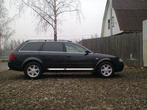

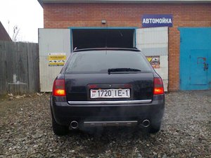

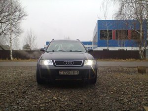

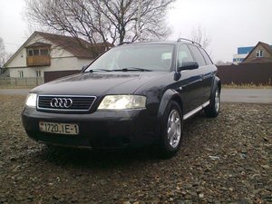

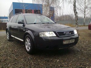

    Сегодня помыл машину и сфотографировал. Вот конечный результат...
    Скажем так, я не совсем доволен. Я хотел что-то необычное, думал еще над покраской но в итоге залил всю в родной цвет!
    Вообщем сейчас люди говорят это обычный олроуд, и только знающие сначала спрашивают про зеркала, а потом смотрят на крышу!
  19. RasHen
    RasHen ErroR
    3 июл 2009
    8.423
    стиральная
    Миха а ты заметил как твой клиренс подвинул заднее колесо?
  20. zhenek7108
    zhenek7108 Старожил
    16 дек 2010
    5.543
    1.8
    морду наверно если поднять то выровняется,наверно
