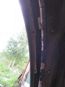

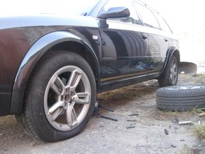

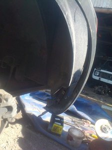

    По теме, снял пластиковый локер с роуда, решил вообще ничего не варить, срежу крыло, насверлю дырок под верхнее крепление в крыле и прикручу... При таком раскладе у меня не будет только внутреннего усилителя к которому тоже крепится пластик, но думаю это не беда, может пару уголков наварю для жесткости... Это уже сварщик решит, главное внизу крепление останется родным роудовским в бампер и порог!

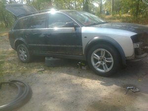

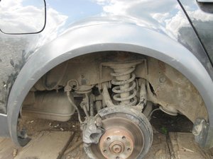

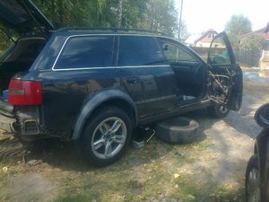

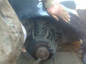

    Ну что, сегодня процес начался, но не успел сегодня за день все закончить....
    Завтра выложу хорошего качества фото что получилось, но реально получилось... :rock::rock::rock:

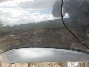

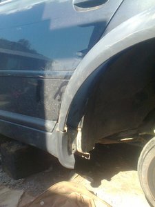

    По переду пришлось покупать кронштейны переднего бампера, так как они другие, на родных от А6 бампер на 4см выше и на 1,5 см с каждой стороны уже... Так что взял с разборки другие, но и тут беда, слева стоит накладка в которую крюк вкручивается, так вот эту часть тоже нужно было от роуда брать, я не взял, потому воспользовались сварочным аппаратом!

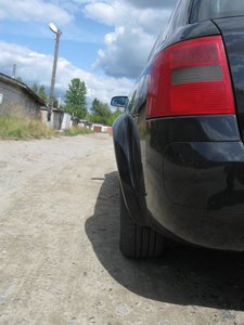

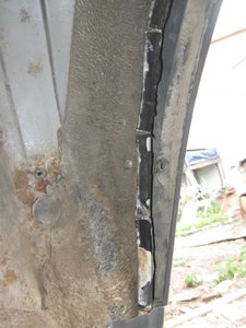

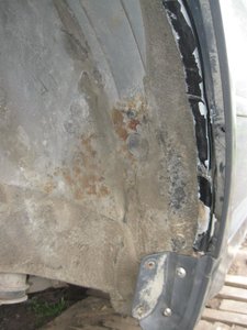

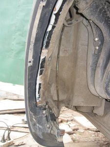

    пороги встали как родные, задний бампер тоже в теже места, а вот самое страшное для меня это была задняя арка, но её с помощью болгарки, молотка, и какой-то матери мы победили.... Завтра доделаю выложу хорошие фото... После покраски шов который остался у меня на заднем крыле аккуратно промажу герметиком и усе....

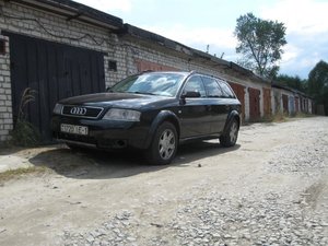

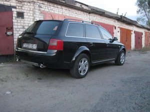

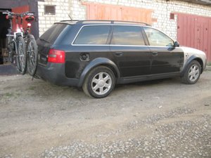

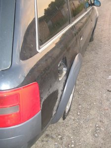

    Сегодня подогнали весь обвес до конца и за одно переварили крепление для велосипедов...
    Теперь на следующей недели покраска....

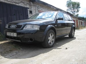

    Совсем финальные фото будут в следующем сообщении......

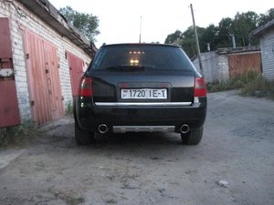

      122,8 КБ
      434
      109,8 КБ
      437
      104,6 КБ
      447
      61,6 КБ
      484
      89 КБ
      434
      100 КБ
      424
      96,7 КБ
      430
      98,4 КБ
      392
  8. kol32
    kol32 Живу я здесь
    4 дек 2010
    1.708
    A4/8E avant bex QM
    А чертежик крепления для велосипедов можно увидеть ?

    В том году купил а 2т руб перед самым югом, но знакомый гаишник сказал что беда у меня будет на юге, ибо такой расклад закрывает номер и фары, потому было решено сривариьть снизу профтрубу на которой буду крепить фары и номер...
    Все на глаз с болгаркой в руках и со сварочным аппаратом... Приезжай покажу, могу на время дать, сваришь такой же... Но только в моем варианту есть резиновые крепления, зацепы за дверь... поэтому рационально пойти по моему пути, купить такой же и доработать....
    Выбор на крепление сзади пал по причине наименьшего сопротивления, так можно ехать и 200км/ч А вот с великами на крыше не разгонишься....

    Чего? обработаем, покрасим, и зальем жидкими подкрылками...

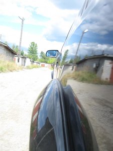

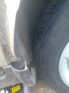

    Так ить где резинка по окружности пластика соприкасается с крылом, там и подтирает потихоньку. Как бороться с этим - не знаю. Правда на другой бричке, но смысл тот же. А вот где саморезы и отверстия сквозь крыло - там всё пучком.

    ничего там не подтирает, все сидит жестко, а у меня там на заднем крыле сейчас не истетично смотрится, буду промазывать черным герметиком после покраски....
    да, там может быть, но будем стараться все обработать хорошо!

    Я немного недопонял,ты только бампера и пороги от алроуда взял, крылья переднии не менял,а то на фото крыло белое?
  16. axenovmisha
    axenovmisha Старожил
    18 окт 2010
    5.877
    А6 Avant 2.5 AKE Q
    бампера, пороги, крылья, крепления под всем этим тоже от роуда, крепления бампера к телевизору, все от роуда... потому и крыло белое....

    Можно сделать резиновую прослойку, её клеешь к крылу и прижимаешь пластиком. Ну или двусторонний скотч можно попробовать. Я думаю это решит проблему.
