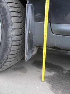

    Я перепробовал все варианты, и о литовском роуде еще год назад думал... Если я решу вопрос с задними арками, потому как переваривать я не хочу оба крыла, то все встанет!!!!
    На фото мой клиренс, этой зимой у меня другая 27 см... И это еще без пневмы... И на трассе мне очень нахватает занижения...

    Когда у меня был авант кваттро в 45-м кузове, я тоже болел роудом, переболел, до сих пор он у меня есть...
    У нас в городе был один авант под роуд, просто бампера и часть крыльев (арки) покрашены серым под роуд, небольшой лифт подвески и колеса прмассивнее... Ну и накладки на дверях...
    Если речь идет и о вживлении пневмы, то все стойки в сборе с подушками длиннее, чем пружинные, и.е. Если вкорячить ноги от аллроада на авант, то нижние рычаги будут стоять враскоряку под углом 45 градусов, если вообще ноги встанут...
    Короче есть пословица семь раз налей, один отпей!))) если бы авант просто заменой крыльев и бамперов превращался в Аллроад, то их бы ездило много, пока науке не известно ни одного! Хотя хотелось многим)
