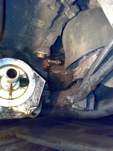

    скажите,а что это за стопор колена?где стопорится и как он выглядет?хотелось бы чтоб он у меня был на всякий случай.

    Это болт, в двигателе выглядит вот так, на форуме есть чертеж, поищи. http://car-tool.ru/catalog/audi-vw-tools/audi-3242/
