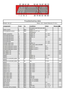

    АБС иммобилайзер, подушки диагностика видит? Диагностика двигателя идёт через иммо и на вывод 19 эбу.

    Зацепись KL адаптером напрямую на 19 вывод эбу. Распиновка колодки твоего эбу выше.

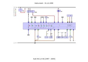

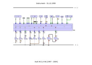

    Есть у меня схема подключения твоей панели (если надо, ящик давай), диагностический провод приходит на синюю колодку 25 пин, цвет провода gn/bl. А выход иммо на двигатель (и соответственно диагностика по нему) 5 пин зелёной колодки, цвет провода gn/sw.
