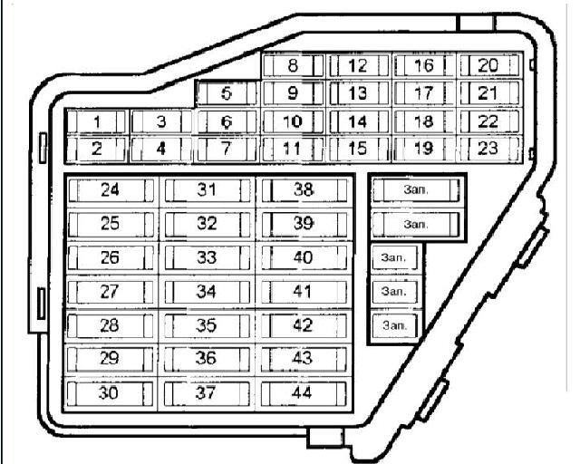

    Нашел предохранитель 29 на котором идет утечка, вроде отвечает за управление двигателем. HELP куда лезть дальше?

    4-е катушки и сам эбу мотора (пин 121) запитаны через этот пред. (красно-зелёный провод).
    Питание на предохранитель приходит от реле J271, которое и включается моторником. Там без опыта ничего не сделаешь, только время потеряешь.

    Предохранитель вытаскиваешь вставляешь и все утечки нет пока зажигание не включишь. :confused: потери 0,46А.

    Новый только поставил. Искал причину на старом аккумуляторе потеря была 0,46А, как-то не хотелось новый губить. Потери прекращались после вытаскивания 29 предохранителя.
