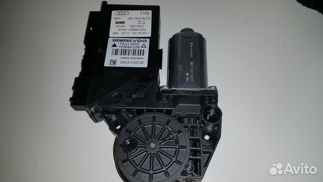

    Неисправность может быть и в БУ двигателем стеклоподъемника или кнопках управления, третьего не дано. [​IMG]
    к сожалению схемы у меня нет
    Можно путем замены на заведомо рабочий выяснить исправен или нет этот блок.
    Предстоит разборка двери. На 2.20 видео четко виден БУ Эл.двиг.https://youtu.be/1YHB1y2lZrs
