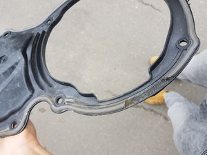

    Вода в салоне Audi a6 2016, не дренаж!
    После весны изредка начал наблюдать воду на резиновом ковре пассажира. Даже когда машина просто стоит пару дней, вода из неоткуда.
    Машина не битая, лобаш родной. Лоб, стойки, потолок все у стекольщиков все было проверено, все в норме.
    Дренажные отверстия под жабо, сам залез посмотрел, были почти идеальны, но на всякий случай все почистил и пролил, все работает.
    Дренаж кондея тоже норм все сливается.
    С разобранным салоном без пассажирского сидения ездил и сушил неделю. С разобранным салоном, ездил проливал керхером на мойке 2 раза по 30минут, ни одной капли))))
    В итоге заметил слегка на пороге воду.
    Скинули обшивку двери, вода по стеклу стекает в дверь, основной поток у зеркала.
    Скинули держатель колонки, и саму колонку, там прохудилась прокладка на подиуме. Приехал к официалам показал видео, где вода через дырку колонки херачит в салон. Мне было сказано, что скорей всего сильно ничего не изменить, вода в дверях должна быть и она будет сливаться в дренаж двери. На мой вопрос а на колонку то попадает вода ничего ? Все отлично, герметичность восстановите чтобы в салон не текло и забейте))
    Должно так быть? Видео загружаю

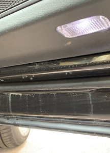

    Приветствую соклубники! Пару лет назад заметил что на порогах ВСЕХ дверей после дождя имеется скопление воды. Иногда даже вода выливалась порядка 30-50 гр. когда открывал дверь. Но в этом году с наступлением дождей столкнулся с мокрым коврами под передними сиденьями именно в районе селектора положения кресла ну и неприятный запах. При осмотре обратил внимание что вода течет именно из под дверей, далее через порог в салон. Помогите кто сталкивался или подскажите куда копать? Может дренаж дверей забит, но не знаю где отверстия? Визуально их не видно...
    Болячка усугубляется, не хочу затягивать

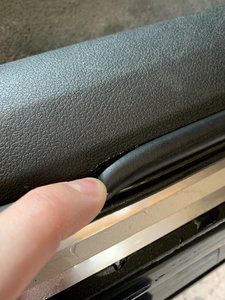

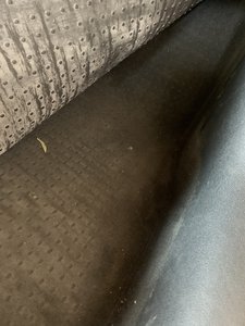

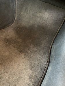

    У меня похожая история:
    От низа двери и порога вода налилась в салон, просто стояла машина ночь под дождём сильным:
    Вода залилась и сюда:
    Сначала заметил как большая капля в повороте справа протекла через весь пассажирский коврик влево. И такая мокрая линия на коврике оставалась. Потом на утро заметил лужу.
    Сверху весь уплотнитель двери сухой, снял жабо там все сухо уходит дренаж и в печку не заливается «болото». Тоже подозрение дверь. Как решать проще всего?
    Ну ок выше наш одноклубник показал что в салон из двери вытекает через прокладку динамка:
    Но это же следствие, вода то в двери что через эту прокладку выходит, может дренажное отверстие просверлить внизу чтобы все вытекло? Зачем там в двери вода застаивается что переливается из динамиков на высоте 3 см от низа двери? Нужен просто дренаж, попала вода в дверь и вытекла. Двери алюминиевые, не заржавеют.
    Погуглил вода в дверях это очень частая проблема, вот одно из видео )))

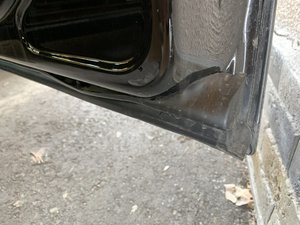

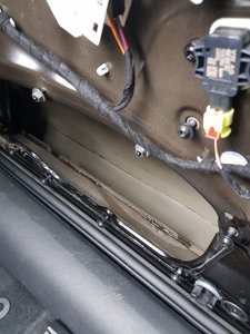

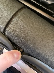

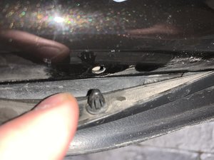

    Ловите лайфхак как устранить течь в салон за 30 сек. ничего не ломая и не снимая динамики и тп, это не поможет. Вышел сейчас осмотрел дверь и нашёл решение за 1 минуту:
    В Ауди А6 продуманы дренажные отверстия внизу двери, но они забиты грязью под резинкой. В самом низу двери есть доп уплотнитель он держится на клипсах вставленных в отверстия в двери.
    Отдергиваем посередине двери две подряд клипсы из отверстий внизу двери. Делаем так на каждой двери и вода будет всегда вытекать через них. Ничего страшного не будет, резинка держится на остальных клипсах и прижимается дверью:
    Отверстия в двери сквозные и внутри ничем не забиты, проверил спица 20 см легко туда заходит.
    Смысл в том, что вдоль резинки сделан желобок, в каждой клипсе есть микрощели маленькие и по ним из всех клипс вода должна выходить из двери, но под резинкой скапливается грязь и со временем сильно забивает проход. В сильный дождь это усугубляется.
    С наружи отстегнутая клипса никак не заметна.
    Кто-то скажет лучше снять все резинки помыть от грязи все клипсы. Мне проще так, отстегнуть только две для дренажа. При снятии клипсы можно сломать их, им не один год, а они в резинке, да и свою эффективность они уже показали.
    Лучше так сделать на всех дверях заранее, вода в дверях ни к чему хорошему не приведёт, разбор двери это деньги, динамики это деньги, электроника в дверях это деньги, вода все это может повредить, проводка под ковриком это деньги и запах/плесень в салоне это тоже деньги.
    А вода да из карты двери в салон заходила, обходя все резинки, так как ее низ находится в салоне. Вот когда открывал дверь капли были между дверью и картой двери, от туда они и попадали в салон:
