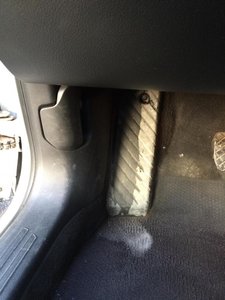

    Вчера во время мойки обнаружил интересную деталь - откуда-то сверху платформы для левой ноги нормально так хлещет водичка, весь ковёр со стороны водителя в воде.
    Никто не сталкивался с таким? :help::eek:
    Че-т даже не знаю где разбирать/что смотреть...

    люк есть? если да, то чистить дренаж! или снимать обивку потолка и менять трубки слива! ещё как вариант забился подкапотный дренаж!
    у меня такая тема была из-за трубок люка!

    тогда дренаж под капотом
  5. Базилио
    31 окт 2006
    2.031
    Дренаж под капотом. На Ку5 клубе выкладывал отчет по Кушке, здесь тоже самое думаю, посмотрите.

    Только недавно решил эту проблему. Нет там дренажа. Дренажи находятся посередине. Или вы думаете что весь отсек под лобовым стеклом заполнен водой до краев? Думаю это нереально. Короче говоря делаешь следующее. Снимаешь пластиковую накладку которая закрывает все причендалы под капотом рядом с лобовушкой. Снимаешь поводок дворника который со стороны водителя. Твоя цель снять крышку электрокороба в релюхами. В чем суть? Когда я все разобрал - обнаружил там сад огород грязи земли с листьями что способствует питанию для корнеплодов, например картофеля, который там можно было посадить.)) Но это было не самое главное, хотя вычистить естественно пришлось. У меня вода лила через резиновую прокладку той самой пластиковой крышки электрокороба - там стоят релюхи и вся проводка от них идёт вниз как раз в салон. В общем вода протекает прямо по проводам вниз тебе в ноги. Разбери все там. Прочисти, поставь новую прокладку либо посмотри можно ли просто правильно поставить старую, у меня она странно стояла криво и из-за этого была дыра через которую вода лилась в короб. Короче сейчас ниче не льёт. Да и плохо это ещё и потому, что естественно рано или поздно начнёт глючить электрика. Удачи! ))

    Как раз немного фоток имеется в эту тему (правда проблема у меня в другом оказалась) - надеюсь понятнее топик-стартеру будет.
    http://www.drive2.ru/l/6136642/
    Засада только одна там при разборе - дворники снять. Скорее всего без съемника никак.
