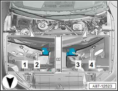

    Можно попробовать прожарить испаритель. В моем случае помогло, супруга не кашляет больше) Но запаха не было. Хочу еще запенить его попробовать, наверное, через фильтр нужно, судя по схеме в каталоге з/ч.
    P.S. нашел инф. по дренажам под жабо

    Попасть бы туда таким ершиком, возможно, проволокой или струной будет удобнее - они не гнутся. Если речь про дренаж под жабо.
    Касаемо пены, если через окно для фильтра можно дотянуться трубкой до испарителя, то попробую запенить. По схеме не очень понятно, перекрывает вентилятор этот доступ или нет. Фольксваген говорит снимать перчаточный ящик и сверлить отверстие в корпусе, чтобы добраться непосредственно до испарителя. Сливные есть, стр. 284.

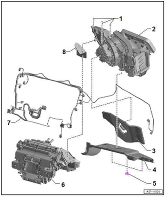

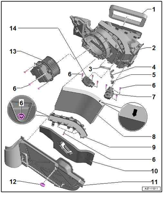

    Очень полезный файлик.
    Как я понял из него, то порядок элементов такой (по ходу движения воздуха): фильтры, вентилятор, испаритель, нагреватель (нагляднее на стр. 293). Соответственно, через отсек фильтра до испарителя не добраться пеной, т.к. между ними вентилятор. Ну и через дефлекторы не достать, потому что втыкаемся в нагреватель. Не зря ВАГ пишет про сверление отверстия, чтоб помыть испаритель (хотя могли бы просто сделать тогда это отверстие сразу по умолчанию, вроде не глупые же люди они).

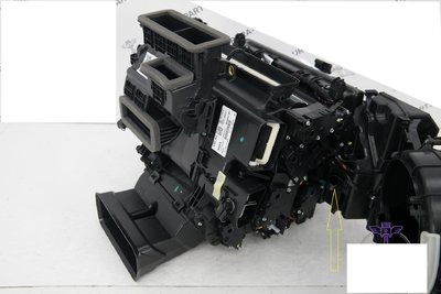

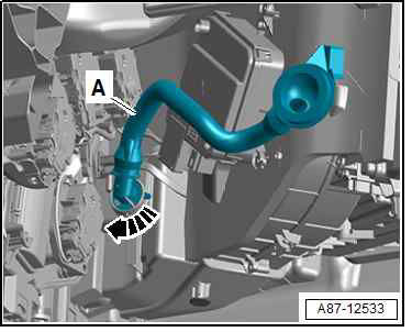

    Да, испаритель первый по ходу движения. Вопрос, насколько плотно установлен вентилятор, есть ли там есть зазор ,через который можно просунуть трубку.
    Как вариант, попробовать запенить через отверстие канала охлаждения перчаточного ящика (# 4) - он расположен сразу за испарителем, как раз над дренажными отверстиями (# 20): "On vehicles with glove box cooling, the cooled air routed into the glove box is tapped directly downstream of the evaporator", "On vehicles without glove box cooling as an optional extra, opening in heater and air conditioning unit is sealed with a cover".
    P.S. Похоже вот это отверстие, куда входит канал охлаждения перчаточного ящика.

    Расположение дренажных трубок (с водительской стороны симметрично), кому актуально почистить испаритель кондиционера. Много не лейте пены, полезет из под моторчика заслонки с водительской стороны.

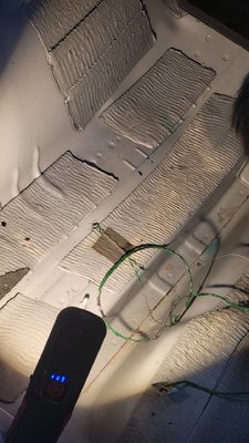

    Подтверждаю такой вариант. Через эту заглушку вода попадает в лонжерон, а из него через сварные швы в салон (на фото синие подтеки).
    Лонжерон заполнен пеной, воды под жабо наливали достаточно много. Чтобы проверить необходимо под днищем снять пыльник и достать заглушку в лонжероне.

    Подскажите а что за провод зелёный на фото, у меня он тоже весь разбух от воды.
