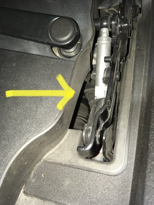

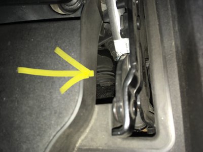

    Кто в курсе, что это и почему оно мокрое?

    По фото не пойму. Вот откуда у меня текло, на фото видно, если увеличить

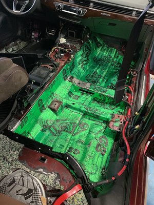

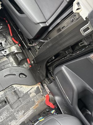

    Приветствую всех! Сам столкнулся с проблемой воды в салоне, у меня Ауди а6 allroad 20 года, перерыл все что можно, толком ничего не нашел, и тут решился на инспекцию в официальном диллере, я живу в США , итог течь устранили, уже вторую неделю со снятым полом с пассажирской стороны езжу, чтобы проверить не возвращается ли вода, все отлично. Сейчас скину ссылку на инструкцию в чем же дело было, это касается всех 20 и 21 годов, А6 и RS6
    https://static.nhtsa.gov/odi/tsbs/2020/MC-10185208-0001.pdf
    надеюсь вам это поможет как и мне
    если есть вопросы пишите в инстаграм никнейм такой же как и тут
