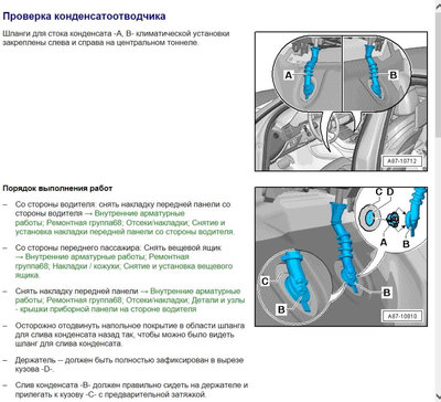

    вот так.

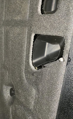

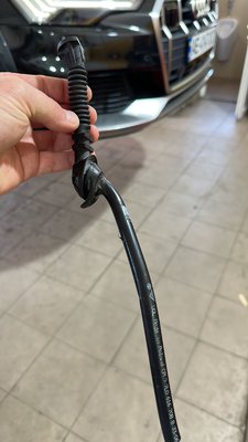

    Уважаемые владельцы, добрый день! Столкнулся с такой проблемой, начала капать вода со стороны переднего пассажира за бардачком
    Льет рядом с воздуховодами
    А еще интересная тема, заметил во время езды, как будто что то бултыхается, после остановки вылилась целая кружка наверное. Из особенностей - дважды менял лобовое (камень), но лить начало пару дней назад. Может кто подскажет, в чем причина? Спасибо!

    Я бы в эту сторону смотрел.
    Так же посмотрите дренажи (может забиты) и заглушки в салон с стороны жабо. Может ставили сигнализацию и проткнули по колхозному.
