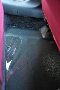

    Добрый день посетители сайта!
    Не могу найти откуда в салон поступает вода.
    На полу стоит лужа, в ногах заднего пассажира будто таз с водой.
    Откуда поступает в салон вода? Почему в салоне вода?

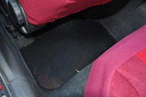

  3. 2Vd11
    2Vd11 Новичок
    9 апр 2016
    15
    Предстоит весь салон вскрывать. вынимать сидения, и вскрывать пол, под полом наверно литров 20 воды.
    а запах как в болоте....

  4. proxy
    proxy Живу я здесь
    25 авг 2013
    4.135
    Это все опасно для блоков, которые под передними ногами.

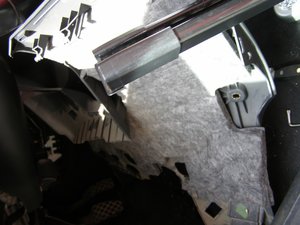

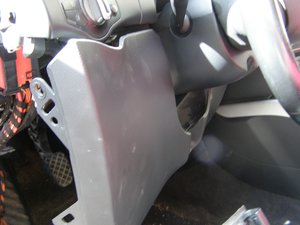

  16. 2Vd11
    2Vd11 Новичок
    9 апр 2016
    15
    Добрый день любители АУДИ!!!
    Вот информирую о ситуации....
    Невозможно снять данную пластмаску....
    посоветуйте...
    пособие бесполезно...

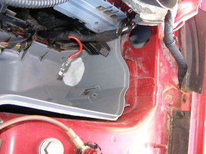

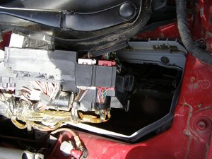

  17. 2Vd11
    2Vd11 Новичок
    9 апр 2016
    15

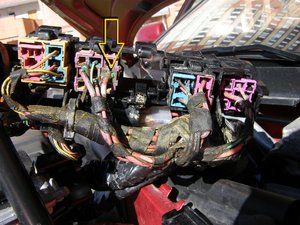

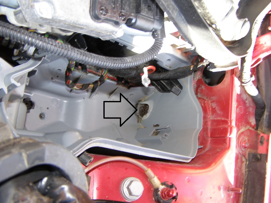

    Добрый день! Вот потрачен день.... летний лень.... а он дорого стоить....
    ох найдена причина протечки....
      340 КБ
      805
      366,6 КБ
      830
      278,8 КБ
      855
      408,8 КБ
      712
  18. 2Vd11
    2Vd11 Новичок
    9 апр 2016
    15
    Поврежден корпус блока "мозгоов" вода проникала в блок, дренаж был забит... вода шла по кабелям проводки и собирарасиль в днище... все привело к "плаванию полов и замыкаю подушек безопасности, на что и сыграла сигналмзация.... ... ох все было в темноте, не возможно было добраться.... сейчас ве мокро, все воняет... .. думаю вырезать полы и сущить...
  19. proxy
    proxy Живу я здесь
    25 авг 2013
    4.135
    не надо ничего вырезать с снимать.
    Просто приподнимаешь уголки ковра со стороны передних ног, там пластика разбирать не много. Затем либо ставишь под уклоном на дороге мордой вниз или подомкрачиваешь жопу. Избавляешься от воды и сушишь пол. Если есть возможность то пушкой, если нет, то закрываешь машину а печку на максимум в пол, при этом чтоб дуло под ковер, сама себя высушит за час-два.
  20. Satanaclaus
    Satanaclaus Живу я здесь
    28 ноя 2012
    1.130
    оба сливных забиты?
    нужно по любому разбирать и чистить все пины проводки в блоке...
