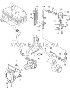

    Друзья!
    Год назад я уже менял вторичный нагнетатель по причине заклинивания. С осени проверял все шланги и трубки, все вроде герметично. Зимой закралось подозрение, что туда попала вода, так, как он с морозами перестал работать вовсе - замерз видимо... ну и в этом году по весне теперь и новый завыл!!!! Снял с него шланги - сырые, капает.... Ну ёть его маму....
    Откуда там вода берется??? Может знает кто?

    Тоже слыхал про вадичку в этом узле,по сути откуда ей там взяца?,может конденсат? У меня были проблемы с реле.

    хм, а в коробе салоннго фильтра нет следов воды??? или может с защитой что не так??? пыльник на месте?

    Пыльника нет, это правда..., а он причем здесь, если и нагнетатель и соединения герметичны... Пыльник разрушился зимой... В коробе салонного фильтра всегда было сухо, как раз в марте менял... и это причем?

    ну как причем? вы посмотрите как и откуда он сосет то............. хотя может он у вас не внизу стоит??? что за двигло?

    как в профиле - AVJ. Я считал, что он сосет из фильтра моторного....

    Ну да, по картинке в ETKе из верхней части моторного (не салонного) фильтра шланг идет на нагнетатель, а из него, через две трубы на клапан...
    Ну откуда там воде взяться?????

    упс, конечно мотрорного...
