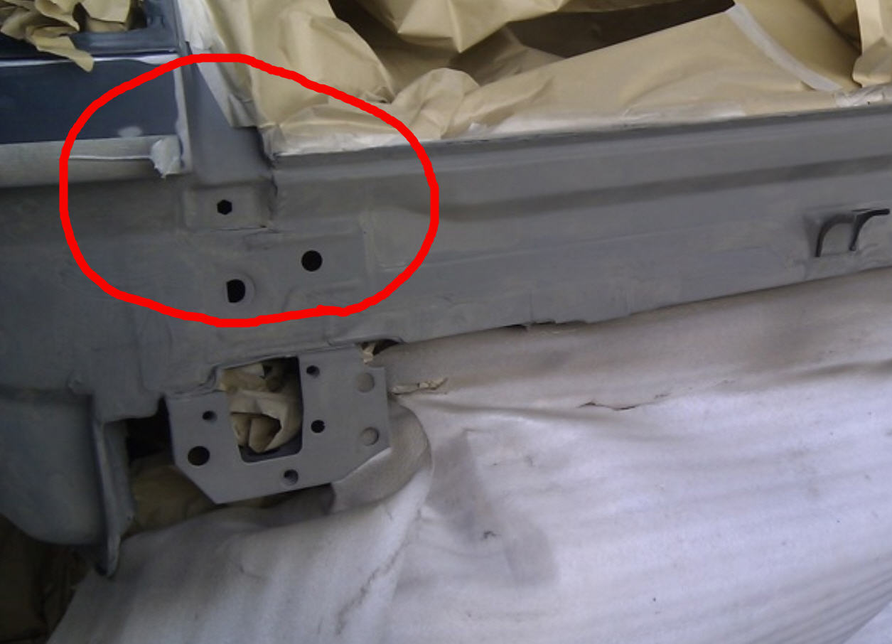

  10. Вольгаст
    Вольгаст Участник форума
    24 фев 2009
    248
    100/С4 ABC 2.6 92г
    На задней стенке ниже уплотнительной резинки багажника (примерно на уровне бампера) имеются отверстия, через которые у меня вода поступала в багажник. Решилось замазкой сантехническим герметиком.
