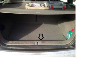

  10. Ольга1982
    Ольга1982 Новичок
    22 апр 2018
    4
    Омская обл.
    4287523878.jpg фото неудачное, другого нет, нужно разобрать заднюю внутреннюю пластиковую панель, там есть 2 болта, я их открутила а дальше не знаю
