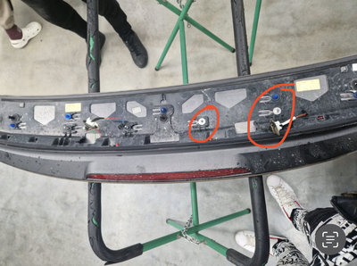

    У себя время от времени наблюдал разводы на шторке багажного отсека.
    Случайно на мойке-роботе (там пздц вода водопадом льется) увидел ручеек! Ручеек из крепления для шторки заднего стекла, соответственно, задней двери.
    Отдал официалам разобраться.
    Сняли пластик, увидели что крепления спойлера задней двери ослабленны- затянули.
    В общем, после дождиков перестали разводы появляться- перестала вода в багажник попадать. Но вот после робота-мойки пару капель упало.. хз, может и не только в спойлере дело.

    Виновники «торжества» - см. вложение.
    Официалы просто подтянули- ручьи пропали, но чуть капало..
    Разобрали, уплотнители выделенных болтиков порваны. Переделали. Смотрим дальше.. но должно быть все в порядке сейчас. IMG_9378.jpeg
