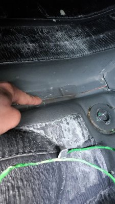

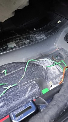

    Вода под обшивкой пола пассажира спереди. Попадает вода из под пола и стоит в ланжероне. Дренажная трубка кондиционера прочищена. Вода в салон попадает чистая. Люка нет.

    Лобовое переклеили, но проблема не ушла. Водостоки продули. Самое интересное вода собирается в ланжероне. Выяснили, когда его продували.

    Фото ниже. Вода вытекает из шва.
