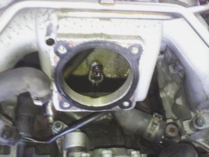

    всем добрый вечер. снял сегодня дз а там лужа масло, что делать, куда бежать. Кто что может по советовать?

    я бы посоветовал масло откачать шприцем прежде чем дз ставить на место

    это уже второй раз так

    Турбам - звиздец походу!

    так это такое наблюдается только внутри коллектора.

    Посмотри еще в нижних патрубках интеркулеров, там наверняка еще больше масла будет.

    Ну может ещё ВКГ...... но просто столько масла! Что скорее всего турбы!

    нет там все чисто, не давно я снимал смотрел. А это может быть из за направляющих клапанов ?

    Нет, из направляек такого не будет, при запуске/работе идет забот воздуха, ещё и турбы дуют! Вариантов не много: 1. Турбины; 2. Вентиляция катера(возможно поршневая...)

    Турбины 100%. ВКГ столько масла не даст, если только не разовый выброс.
