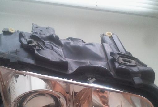

    есть рабочая ксеноновая фара(рестайл), но корпус испорчен. хочу взять обычную линзованную DEPO или родную б\у и поставить в них внутренности от своей. на сколько это реально???? наружние места крепления по любому одинаковые, а вот внутрянка... кто сталкивался???

    в родную б/у - да.
    можно даже в галоген.
    в депо крепление по другому, нужен колхоз.

    Насколько сильно испорчен? Можно фото? см.подпись :shuffle:

    верхняя часть просела от чрезмерного нагрева)))) стекло и задняя крышка садятся с большим зазором...
    если нужен корпус, то готов отдать, только как с доставкой быть:shock:
