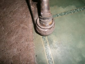

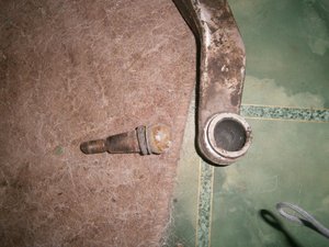

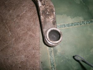

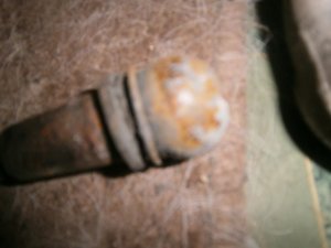

    ну и фото собсна
    внутри где стоял палец какая-то сажа на ощупь)))) палец входит и выходит свободно))) ну и сам шарнир на пальце ржавый!

    Судя по фото-пыльника нет уже давно,а вода и песок это плохая смазка.Шар поржавел,вкладыша в рычаге нет.Путь ему один.Наружу,к людям.:D
