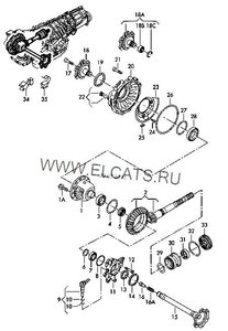

    Люфт правой гранаты не дает покоя. Решил оценить финансовые затраты. Формирую запрос официалам. Вот набросал список. Вопрос (больше для quattrosens) : всё ли я учёл (шайбы пока нет смысла заказывать)? Порядковые номера из рисунка каталога.
    19 - 01V 409 399 Сальник трансмиссии.
    26 - 01V 409 133 A Уплотнительное кольцо дифференциала.
    28 - 01L 409 144 A Подшипник дифференциала.
    3- 01L 409 144 Подшипник с цилиндр. Роликами.
    5 - 01V 409 529 Сальник приводного вала левый.
    7 - 01V 409 144 Подшипник АКПП упорный левый.
    8 - 01V 409 133 Сальник привода акпп.
    4 - 01L 409 399 Сальник привода левый.

    Сальник привода акпп обычно меняем парой правый/левый, если реально течёт, при замене гранаты, рабирать диф не стоит.
    Очень желательно также сменить масло в диффе родное 75W90, износ дифа будет гораздо меньше при использовании 75W140, если разберёшь диф то очисть магниты от стружки.
    Будёшь менять подшипник ступицы (если он реально мёртв !) знай что нужен прес более 12тонн, или бросить ступицу с подшипником в ведро с диз-топливом на 24часа, тогда и на прессе 10тон выйдет
    Будь осторожен с датчиком АБС, снять его не возможно нормальным способом, даже винт его держащий обламывается в 99% случаев

    Сальник (правый) я уже заменил, но всё равно сопливит из-за сильного поперечного люфта (видео #1579), особенно на холодную. Тут проблема с подшипником (ками) дифа. Ступичный менял месяц назад. У меня пресс 12 тонн не смог сразу взять- я долговато поездил на гудящем, он и прикипел от перегрева. Но ударами хорошего молотка удалось его сорвать. А дальше прессом. А датчик АБС я попробовал сдвинуть, вижу, что дохлое дело-разрезал. А потом аккуратно запаял и в термоусадки.
    Я хотел уточнить по списку-он полный?
    Официалы насчитали около 430$ в переводе с наших денег за этот список.
    Хотел ещё прояснить природу этого люфта. Неужели так убился подшипник? Он ведь должен рассыпаться при таком люфте или гудеть по страшному? Основной виновник - это позиция 28? Или тут все принесли свои миллиметры?

    По списку подшипники самая дорогая позиция у официалов, я брал не у них просто подобрал подходящий подшипник по размерам.
    Насчёт люфта то думаю просто раскрутился винт в позиции 17,
    Он держит фланец, фланец входит в диф с люфтом.....
    Сначала нужно проверить это.
    Если действительно проблема с подшипником, то во первых это будет видно по маслу он выкрашивается, по гулу , и.т.д..
    С заменой подшипника дифа и правильным выбором шаёб это целая эпопея,
    попробую её описать кратко:
    Для начала
    1. шайбы 2шт 1мм 02А409210G
    2. Набор для съёма подшипников на Ебау без него делать нечего http://www.ebay.fr/itm/Kit-Arrache-E...item33a229cb43
    3. Микрометр http://www.ebay.fr/itm/Metric-Microm...item4174a01fc4
    4. Микрометр стрелочного типа http://www.ebay.fr/itm/Universel-Fle...item35db55ef24
    Берём 2 шайбы поз: 5 (по Етке) по 1 мм и 2 шайбы 5 по 0,5мм.
    Снимаем обоймы подшипников внутреннего (корпуса) и внешнего (крышки) съёмником вынимай под ними старые кольца и вытираем масло на самом дифе и на подшипниках насухо,
    Ставим 2 шайбы поз. "5" 1мм+0,5мм под обойму подшипников внутреннего (корпуса).
    Под обойму внешнего ничего не ставим, просто ставим её без прокладок на место съёмником
    Ставим диф на место и закручиваем крышку с усилием в 1,5кг БЕЗ МАСЛА !!!
    Переворачивай корпус дифа крышкой вверх, затем ставим микрометр на ножке так чтобы он упирался в край вала дифа.
    Руками поднимаем диф внутри корпуса, что-бы определить люфт
    Микрометром определи люфт, допустим 1,5мм, т.к. подшипники не новые, натяг будет 0,25мм, усли новые то натяг 0,30мм,
    ПОДШИПНИКА МЕНЯЮТСЯ ПАРАМИ!!!
    Теперь считаем прокладки на позицию 7 по Етке промежуточные. 1,5мм+0,25мм (натяг) =1,75мм, подбираем 1,8мм из 2 колец для 7й позиции.
    Заказали, получили, ставим на 7ю позицию 2 прокладки, на 5й позиции не трогаем.
    Заново всё собираем , без масла.
    Теперь делаем приспособу для измерения люфта между 2мя шестернями , меряем микрометром на ножке люфт, в 3х разных точках допустим 1,2мм.
    Допустимый люфт 0,15мм -,025мм а у нас 1,2мм
    Что делаем смещаем диф в сторону корпуса на 1мм :
    На 1мм уменьшаем поз. 5ю прокладку и на 1мм увеличиваем 7ю т.е. окончательные прокладки в нашем примере
    Позиция 5 : 1,5-1мм = 0,5мм
    Позиция 7 1,8 +1= 2,8мм набираем хотябы из 2х шайб 2,8мм, из 3х шайб 2,7мм
    Ставим проверяем окончательный люфт и как крутятся шестерни, если ОК то, ставим сальники, заливаем масло , и ставим редуктор
    Усё

    Дмитрий, привет. Слушай а принцип регулирования заднего редуктора (которого мне предстоит регулировать) и того что в коробке стоит, одинаковый? и шаёбочки тоже точно такие же как и на заднем редукторе?:shock:
  6. quattrosens
    quattrosens Старожил
    21 сен 2010
    17.156
    Франция
    Принцип тот-же, подшипнике теже, шайбы теже , только натяг подшипников в коробке немного другой, меньше , новых 0,25мм, старых 0,2мм!

    Спасибо за подробный ответ!
    С 17 винтом не прокатит. Я снимал гранату и, открутил и ещё раз закрутил с усилием 23нм. ( на холодную). Или надо на горячую?
    Похоже, надо по полной. Стремновато, но, видно, придётся....
    А из-за какого подшипника такой здоровый люфт?
    А на рисунке- это дифф механики?
    Такой ( Индикатор ИЧ-10) подойдет?

    А на рисунке- это дифф механики :nod:
    Закрутить 17 винт нужно на холодную, но если закрутили на горячую то особых проблем не будет.
    Люфт если он есть из за подшипника то виноват опорный подшипник поз.4, но он обычно меняется в паре с подшипником в поз. 6.
    Индикатор ИЧ-10 пойдёт, вот только к нему нужен штатив- магнитный
    https://www.avito.ru/orenburg/oboru...indikator_ich-10_mikrometr_mk-100_i_580430700
