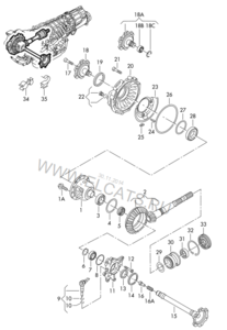

Внутрен. граната

    Всё так и оказалось!!! Был в отъезде, машину после сборки не трогал. Выехал из гаража, ляпает на мелких ямках. Полез под машину. Подергал еще раз-это не трипод, а подшипник накрылся.
    Я в трансе. Погуглил- нигде толковой темы про замену не нашёл.
    Может кто ссылкой поможет? И подшипник только оригинал?
    Сразу подумал на №28, а правильный №18а?
    И люфт такой, что оставлять нельзя. Масло подтекает из-под заменного сальника. Похоже, сальник можно было и не менять...

  15. svvictor
    svvictor Завсегдатай
    16 сен 2008
    512
    Беларусь
    Q5 2.0 TFSI 2016 CPMB 220 коников
    Похоже, попандос конкретный. Попробовал на прогретой коробке люфта нет совсем! Получается, замена и 28 и 18 +правильно отрегулировать зазоры или как пишут "пятно контакта"......:rollingeyes:

    Да нет там всё прощё можно и на месте:
    Как правильно регулировать натяг подшипников дифа !
    1. Снимаешь : 2 шруса + сливаешь масло + 2 фланца с коробки
    2. Снимаешь крышку дифа открутив винты и вытаскиваешь диф целиком.
    3. Далее съёмником или на пресе снимаешь оба подшипника и заказываешь такие же.
    4. Получив НОВЫЕ подшипники ставишь их на прессе на диф.
    5. Берёшь прут железа 12-15мм длинной 200мм сверлишь в нём отверстие 9,5мм на расстоянии 150мм вставляешь в отверстие кусок прута 9 мм и длиной равной диаметру внешней обоймы большего подшипника дифа, желательно его заварить электродом.
    6. Выбиваешь этой преспособой 2 внешние обоймы подшипников : в корпусе дифа и в крышке.
    7. Заказываешь у оффициалов кольцо под обоймы подшипника корпуса дифа толщиной 1мм и ставишь только его под обойму подшипника корпуса.
    8. Ставишь обойму подшипника крышки БЕЗ прокладок.
    9. Ставишь на место диф с подшипниками БЕЗ МАСЛА.
    10. Ставишь оба фланца
    11. Приспосабливаешь микрометр часового типа на фланец крышки, нажимаешь на сам фланец крышки с усилием в 10-15кг и ставишь его на ноль.
    12. Нажимаешь с таким же усилием на противоположный фланец и замеряешь отклонение стрелки микрометра.
    Допустим отклонение стрелки микрометра 0,8мм.
    13. Считаем ОБЩУЮ ТОЛЩИНУ ПРОКЛАДОК ПОД ПОДШИПНИКИ :
    1мм+0.8мм-0.3мм(натяг)=1.5мм
    14. Покупаем у оффициалов прокладку под обойму подшипника крышки дифа в 1.5мм -1мм =0.5мм и ставим её
    15. Заново собираем диф, ставим фланцы
    ИЗМЕРЯЕМ ЛЮФТ В ГЛАВНОЙ ПАРЕ.
    1. Покачивая ОДНОВРЕМЕННО оба франца руками (вперёд назад) и приспособив микрометр на для измерения поперечного люфта смотрим на показание микрометра.
    Делаем 3 замера в разных положениях дифа с смотрим СРЕДНЕЕ ЗНАЧЕНИЕ ЛЮФТА !!!
    2. ДОПУСТИМЫЙ ЛЮФТ должен быть в приделах 0.25-0.3мм
    3. Т.к. мы заведомо поставили толстую прокладку в 1мм под обойму подшипника корпуса дифа то ЛЮФТ ГЛАВНОЙ ПАРЫ у нас будет БОЛЬШЕ, допустим 0.8мм.
    4. РАСЧИТЫВАЕМ ОКОНЧАТЕЛЬНЫЕ РАЗМЕРЫ РЕГУЛИРОВОЧНЫХ КОЛЕЦ :
    - под обойму подшипника корпуса дифа 1мм - 0.8мм+0.25=0.45мм
    - под обойму подшипника крышки дифа 1.5мм(общая толщина) - 0.45мм = 1.05мм
    5. Заказываем регулировочные кольца 0.45мм и 1.05мм (можно собрав их из 2х колец) , ставим их и ЗАНОВО ПРОВЕРЯЕМ ЛЮФТ ГЛАВНОЙ ПАРЫ.
    ЕСЛИ ЛЮФТ ГП В ПРИДЕЛАХ то ВСЁ :rock:

    А это реально сделать в гараже?
    У меня люфтит только правая сторона. А менять и регулировать надо все подшипники?
    Большой респект за такую ценную информацию!!!! :beer:
    Я уже думал, что придется коробас снимать.
    p.s.
    Прошу прощения за наглость, может есть эта инфа c фотками?
  18. quattrosens
    quattrosens Старожил
    21 сен 2010
    17.156
    Франция
    Да если дело в подшипниках и их меняем то нужно делать их перетяг и он делается для двух подшипников сразу как я описал.
    Есть у меня описание с фотками на английском с Ельзы если надо сброшу
