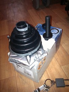

    Отцы, как промыть триподы (да и ШРУСы тоже) от старой смазки?
    Просто устали чехлы внешних ШРУСов - надо их менять. Решил заодно заменить смазку и чехлы у триподов. Поначалу была мысль поменять местами ШРУСы и триподы (левый - правый), но дальнейшее изучение вопроса ремонта триподов поставили под сомнение успех мероприятия по замене триподов местами - решил ограничиться заменой чехлов и смазки триподов.
    Остался вопрос целесообразности замены местами ШРУСов.
    Закупил VAGовскую смазку триподов и пыльники GKN. К слову, VAGовская смазка для триподов идет по 140гр/тюбик. Правильно ли я понял, что тюбик целиком в один трипод?
    В коробке для внутреннего пыльника GKN идет почему-то смазка 80гр с надписью MoS2. Хотя оригинальная смазка различается для трипода и внешнего ШРУСа.
    Внешние пыльники буду ставить со смазкой из GKNовской коробки. Там два таких же пакета MoS2 по 80гр, т.е. 160гр. Оригинальная идет 120 гр
  20. wspace
    wspace Новичок
    1 июн 2013
    65
    Allroad 04 BAU
    Вот, собственно, комплект пыльника GKN для внешнего ШРУСа
