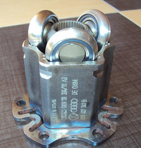

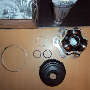

    Вот собственно и фото, если кому интересно, комплект обошелся в 11 тысяч. Кстати а в чем смысл тех самых выбоин на стакане преграждающих вход трипода в стакан? (фото 1)

    Вай-вай-вай, какой секас...

    НА триподе самом никаких обозначений, маркировок, надписей нет?

    Это примитивный стопор, слегка мешающий выдёргиванию подшипников из стакана при некоторых видах работ с передней подвеской.

    на самом триподе с лицевой стороны 2х из 3х "шайб" (???) под стопперным кольцом (на фото такое же лежит, ближе к пылнику если не ошибаюсь): INA F - 125093 FRANCE G1126.
    На основании трипода M11 329 KG. На отдельной коробочке трипода 4B0 407 363 Tripodestern? И почему то Made in Germany, хотя как я писал на самом триподе есть надпись France.
