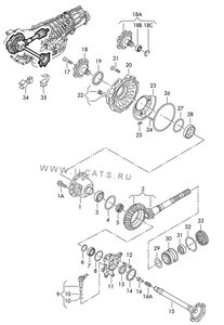

    #1076 Leonid333, 25 дек 2011
    нее, но мертвый внутренний правый шрус может увеличивать люфт фланца. я про номер 18 на рисунке:
      92,1 КБ
      163
  17. bigmen
    bigmen Новичок
    12 окт 2011
    18
    Allroad 2,7T 02г.
    Доброй ночи всем. Я на Патроне 4500 проехал пока все хорошо.
    Хотел спросить про люфт с правой стороны у меня он тоже есть, это теперь только переборка коробки поможет ???
    Потому что заменить подшибник по другому не получется.
  18. igorjek
    igorjek Живу я здесь
    18 авг 2007
    3.115
    AUDI ALLROAD C5
    не надо, так ездий...
