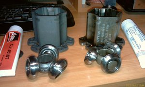

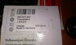

    Ну вот наконец и я сегодня озадачился приобретением внутренних гранат. Поехал с утра в Кунцево и методично обошол весь рынок. В результате нашел неоригинальный трипод фирмы Asva sport по цене
    5 т.р. Второй, для сравнения взял оригинал за 8,6 т.р.
    Фото прилагаю...

    Саш, ты как инженер-металлург, что скажешь?
  6. avk1957
    avk1957 Авторитет
    17 ноя 2008
    788
    Audi Allroad 2,5
    Дань, качество изготовления деталей на достаточно высоком уровне...

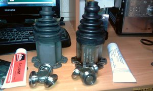

    Снял сегодня свои приводы. Вскрытие трипоидов показало их абсолютную работоспособность, даже смазка вся на месте и абсолютно нормальная.:shock:
    Так, что если кому нужны новые трипоиды, обращайтесь, отдам за что купил...
