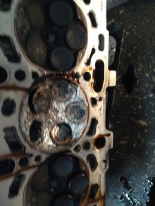

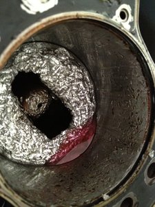

    Вчера к вечеру открыли, фотографии прилагаются, как я уже и говорил - это следствие дерьмового бензина, так как топливо с низким числом не правильно сгорает и в коллетор попадали не продукт переработки а именно горючая смесь, что под большой нагрузкой в 4500об/мин перегрело клапан 7-го цилиндра и произошел обрыв шляпки клапана, она в свою очередь и натворила, то что видите на фото. Так что moryacek, с топливом у вас большая лажа, теперь с 100% уверенностью могу это сказать, везде заливал 95премиум либо 95плюс, платил как за нормальный бенз,а взамен получил замену двигателя.:eek::cry:

  14. lvv01
    lvv01 Живу я здесь
    28 май 2010
    1.222
    A
    #14 lvv01, 24 май 2012
  15. MoonLight
    MoonLight Новичок
    27 апр 2012
    62
    S6 C5 Avant 2000
    Всмысле?
  16. lvv01
    lvv01 Живу я здесь
    28 май 2010
    1.222
    A
    #16 lvv01, 24 май 2012
  17. MoonLight
    MoonLight Новичок
    27 апр 2012
    62
    S6 C5 Avant 2000
    Я не механик, но так мне объяснили на сервисе.
  18. ПАН
    ПАН Старожил
    17 фев 2005
    6.278
    турбокваAudi
    Версия lvv01, на мой взгляд, гораздо ближе к истине.
