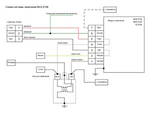

    1 способ оживить - глянуть вдоль всей проводки и найти неисправность.
    2 способ - поставить систему зажигания от ВАЗ2108 в сборе с шлейфом, ничего дополнительно тянуть не надо. К системе электрооборудования подключается прямо на катушке зажигания. Обязательная ручная работа - необходимо пристыковать оригинальный ВАГовский разъем ДХ к ВАЗовскому шлейфу, применяя строенную монтажную винтовую колодку
    Мало-мальский инструмент и умение+желание пользоваться "цешкой" необходимы.
    Вот схема зажигания ВАЗ2108

    A6
    Собрать по схеме ваза конечно не проблема, искра появиться. Только ездить не особо получится, опережения не будет, трамблёр без вакуумного опережения у него родной (если не поставили уже с вакуумом)
