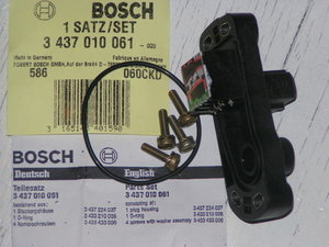

    Он стоин на расходомере воздуха , и в связи своей недолговечностью выходит из строя , вобщем перестоет передовать данные на БЭУ , и БЭУ не мажет понять сколько машина расходует воздуха , вот и начинают проподать холостые а также машана мажет дергаться и так далие . А в момент прогрева он особо не влиянт на работу двигателя .

    вот как он выглядит

    У меня есть подозрения на расходомер (двигло АСЕ), точнее на потенциометр расходомера.
    Посмотрел -
    Миниатюры
    (пост №5)
    С чем и вопрос: если есть, то какие они - эти подводные камни - при замене старого потенциометра на новый. Че то сервисмены парили мне про замену только в сборе, а мне не очень это понятно и уж точно очень не хочется тупо менять весь расходомер в сборе.
    Вот и чешу репу - как состыковать кусок железки с потенциометром
    Всех заранее благодарю за ПОДРОБНЫЕ ответы/советы
