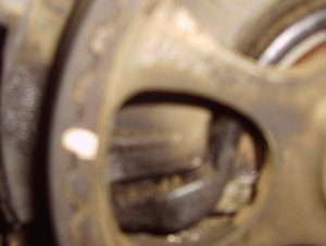

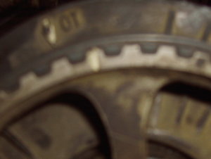

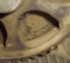

    На шкиве распредвала 3 метки : кружок белой краской, штрих белой краской и впечатанный кружок, какая из этих меток является вмт? и на шкиве коленвала в этот момент в окошке кпп должен быть "0" или штрих?

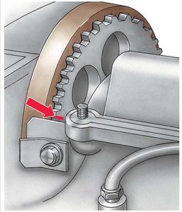

    Ты отвертку вставь в 1-й цилиндр вместо свечи и подними шкивом коленвала на максимум поршень вверх ориентируясь по поднимающейся отвертке, тогда все будет видно.
    Что касается звездочки привода распредвала, то на ней метка сделана проточенной поперек канавкой.

    "0" на КПП

    с отверткой-то понятно, но на шкиве распредвала изнутри никаких меток, все 3 снаружи...

    Ищи лучше, должна быть!

    Если у тебя не с обратной стороны звездочки, то вот так: http://www.djanser.nm.ru/Car%20Info/%cc%e5%f2%ea%e0%20%d0%c2
    А метка ВМТ-1 для КВ дублируется: "0" на маховике и на шкиве http://www.djanser.nm.ru/Car%20Info/%cc%e5%f2%ea%e0%20%ed%e0%20%f8%ea%e8%e2%e5%20%ca%c2.JPG
