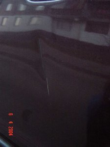

    Вот фотки

    а похуже фотки не было?

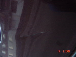

    Да отражаеться от двери,вот может на этой :rolleyes:

    Видно конечно хреново, но одной рихтовкой тут помоему не обойтись!

    Конечно это не фото но по тому что есть там проще не стучать а чуть шпаклянуть и покрасить.

    Вот еще фото без вспышки
    Ну не фотограф я:(

    Короче чуть потянуть постучать выштамповку шпаклевать и красить. Ну не знаю как всю деталь там моно по накладку красить а низ не трогать но дело вкуса и финансов. Цена ~~40уё.

    Да, это тебе не сверху что-то сбросили - это чем -то серьезным долбанули...
    В общем, однозначно - красить !!!
