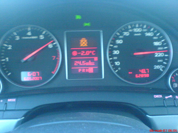

    Сдается мне что мне досталась самая неправильная ауди :mellow: Не успел я разобраться с маслицем как... еду я еду, активно никого не трогаю, тапка на 80% нажата, разгон интенсивный, тороплюсь на свиданку... как вдруг провальчик, ну думаю померещелось, еду дальше, опять провал! но уже глубооокий! Едва дополз до стоянки на холостых ибо если хоть малек давить на тапку, то глубокий провал вплость до остановки двигла :angry:
    Эх лошара я лошара :unsure: Понадеялся на свой убогий мануал и погнал с утра пораньше в гараж поменять фильтр топливный. Обратился в нормальный магазинчик, дали мне девайс... Залезаю в яму, а от старого фильтра какие то странные хрюкающе-бурлящие звуки исходят. Снимаю его и офигиваю, у него четыре входа-выхода, а у того что мне дали - 2. Почесал репу, сел на техничку и снова в магазин... облазил все мытищи, нигде нет моего фильтра Тогда я недолго думая ( А ЗРЯ ) впендюрил аж два фильтра, по одному на магистраль... Удалил воздух, завел... все нормуль, едет как надо ничего не течет, не хрюкает... Даже показалось что поприемистей стала! Старый фильтр взял с собой (а менялся он 8 тыщ назад ), магистраль "бак-двигатель" продувается не ахти, вторая вообще не продувается, ни с той ни с другой стороны! Ехал домой я, мягко выражаясь, быстро Ни единого рывочка, но подъезжая к дому таки тряхнуло разок, на продолжительном разгоне на постоянных оборотах около 5,5тыщ... . Вопчем весь день коту под хвост[​IMG] Завтра уж найду оригинал, померяю давление в рампе и буду готовить себя к замене бензонасоса [​IMG]
    Продолжение истории! Впечатлительных, сильно воспитанных и детей прошу удалиться [​IMG] ибо подбирать приличные слова влом.
    С утречка раздобыл оригинальный фильтр, впендюрил его в нутро ауди, удалил воздух из системы, сделал пробную поездочку[​IMG], все заебца жаба покорно жжет! Довольный собой иду работу работать[​IMG]. Только вот забыл люк закрыть и какой то особо меткий воробей насрал аккурат на подлокотник[​IMG]. Вечерком как ни в чем не бывало еду домой. Красиво пели птички и так хотелось жить... Путь мой лежал от Каширки до Парка Победы. До трешки долетел на одном дыхании, но только въехал на него, ауди стала хандрить[​IMG], тупила и хреново разгонялась. Ближе к Кутузе едва полз...а у стадиона "Метеор" в ебанистической пробке из-за троллейбусов ауди окопытилась[​IMG] полностью парализовав движение в ЗАО. Столько проклятий в свой адрес не слышал никогда, но я держался достойно и каждого пидо.аса посылал по индивидуальному маршруту включая родственников в трех коленах. Вощем чудом ее дотолкал до перекрестка перед туннелем, который в центр ведет....взмок окуеть как! Стою без прикола мокрый как больной энурезом с языком наперевес, согнувшись в три погибели... пучусь в землю... ауди весело так моргает аварийкой...отдыхиваюсь... тут чую подъезжает кто-то на волге чтоль... я все еще пучусь в землю, перевожу дыхание...волгарь опускает стекло и кричит, мол братишка, давай за 500 дотяну до сервиса... я разгибаюсь... в глазах окуеннейшая ярость, будто волгарь виновник всех моих бед...мужик видя меня белеет и с визгом волга боком уходит в направлении горбушки[​IMG]
    Сижу значит, остываю, душУ эмоции... через минут десять завожу и о чудо[​IMG]! невиданные ранее 2 тыщи оборотов, трогаюсь, разгоняюсь!!! епта! ракета! 5..8..12..15..км/ч! Я лечу!!! [​IMG]Ветер свистит в люке (от обгоняющих меня троллейбусов и велосипедистов) "Пулей" выхожу из тунеля, ауди снова начинает колбасить, а до дома ну метров двести до поворота. Еду как Мистер БИН, вцепившись в руль и пучась то на спидометр то на дорогу... и тут сцука гребаная маршрутка меня подрезает у метро! торможу в ноль, глохну.. вылезаю, вернее выпрыгиваю, может даже из люка...[​IMG]не помню чего я говорил спустившимуся с горных троп водиле газели но салон маршрутки опустел и водитель наверно больше никогда не сядет за руль... Снова сажусь в свой пепелац... и что вы думаете?! Второй раз за день! Но уже голубь (!) обильно срет мне в открытый люк... на плечо, таким едким своим горячим птичим калом!!! Я громко пожелал вслед птичке счастливого полета :angry: Еще минут 30 толкал победные 150 метров до гаража, обессиленный дополз домой и вот делюсь радостью [​IMG]

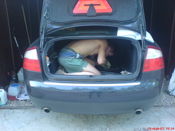

    извлек насос... посмотрел, вроде все чисто, принес домой, дай думаю проверю... Подключаю 12в, если по правильной полярности то просто жужжит и нефига не качает, если с обратной - то качает в обратную сторону! Нипанятнааа. Еще из него вышла какая то мазутоподобная черная жижа! Хотел было разобрать все до винтика, ан хренушки, шланги задубели намертво и не сдаются! А ломать не хочется... Завтра попробую оттаранить его в сервис, пусть проверят

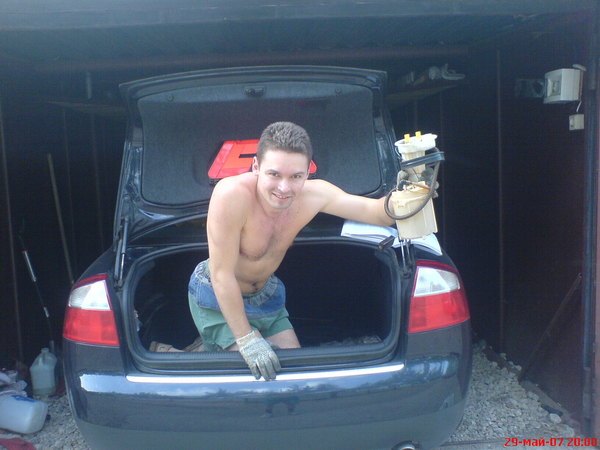

    Вообщем сделал рейд по автозапчастям... Оригинальный насос за 320 баков меня не впечатлил :angry: , даже забрел в отечественные запчасти, приглянулся насос от волги[​IMG] Потом пришлая мудрая мысля что хорош уже колхозить... и продолжил поиски. Таки нашел за 80 долларей, правда неизвестного производителя, рискнул, взял, дома попробовал в ванне, ништяк, жужит, качает. Пошел впендюривать в ауди, Гинеколог по сравнению со мной просто ничто! Так изворотливо вслепую ковыряться... Ну вот все позади, пару чихов и двигло оживает, нигде ниче не травит, еду тестить, стираю немного резины, довольный возвращаюсь и вижу что... сдох датчик уровня топлива. Видать когда устанавливал слетел контакт. Твою дивизию :angry: Опять разбирать, опять домой тащу эту вонищу... Нахожу тестером перебитый провод, подпаиваю. Завтра ни свет ни заря опять пойду имплантировать. Вот такие пироги[​IMG]
    Встал с петухами, все быстренько засунул в бак и опа! Вуаля! Все работает[​IMG] Как белый человек приехал на работу! Жизнь продолжается[​IMG] Жду очередных косяков
