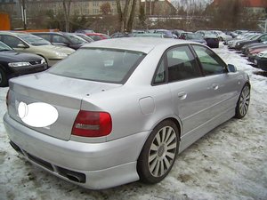

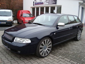

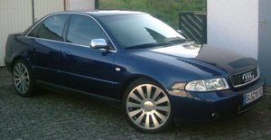

    Вылет великоват. Меньше ET35 ставить не стоит.
    Если бы диаметр посадочного отверстия был равен 57,1 или больше - то влезли бы, а у вас меньше на 0,1. Может подточить слегка можно-хз.:shock: Ну а с таким вылетом скорее всего придётся использовать проставки.
    Недавно обсуждалось здесь: http://www.audi-club.ru/forum/showthread.php?t=176772
    Ну и фото. Здесь только не 17, а 18-19.

    Ну там есть размеры 7.5x17 / 5х100-112 ET 40 CB 57.1 Пойдут?
    Я за шины беспокоюсь, просто размер 215/45 R17... Большеват наверное... Зима-то у меня 195/60 R15
    СПС за фото...
