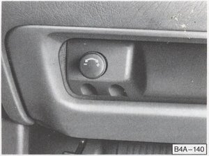

    Что за крутилка под рулем (см. рис.) в Ауди С4 2,4D 60KW.
    Зачем она нужна и чего она регулирует?

    Низнаю еще чего ето такое, и нинахажу нигдею
    В книжке чегото написано, но по шведски или по бельгийски,
    и нифига непонимаю.
    А вобщем как крутиш вродиб обороты меняются

    один знакомый сказал что это вроде подсоса на бензиновых двигателях. Как идея?

    Практически верно. В мануале написано, что это "рукоятка холодного запуска" и от нее идет тросик к топливному насосу. К сожалению описана только процедура снятия/установки тросика и усе. По логике богатая/бедная смесь, а там кто его знает.

    Вот надыбал еще -" На двигателях AAS до 94г., при холодном запуске частоту ХХ можно увеличить вручную с помощью тросика ускорителя холодного запуска, управляемого через рукоятку на панели в салоне автомобиля. Позже был заменен автоматическим приводом повышения ХХ, установленным на боку ТНВД".
